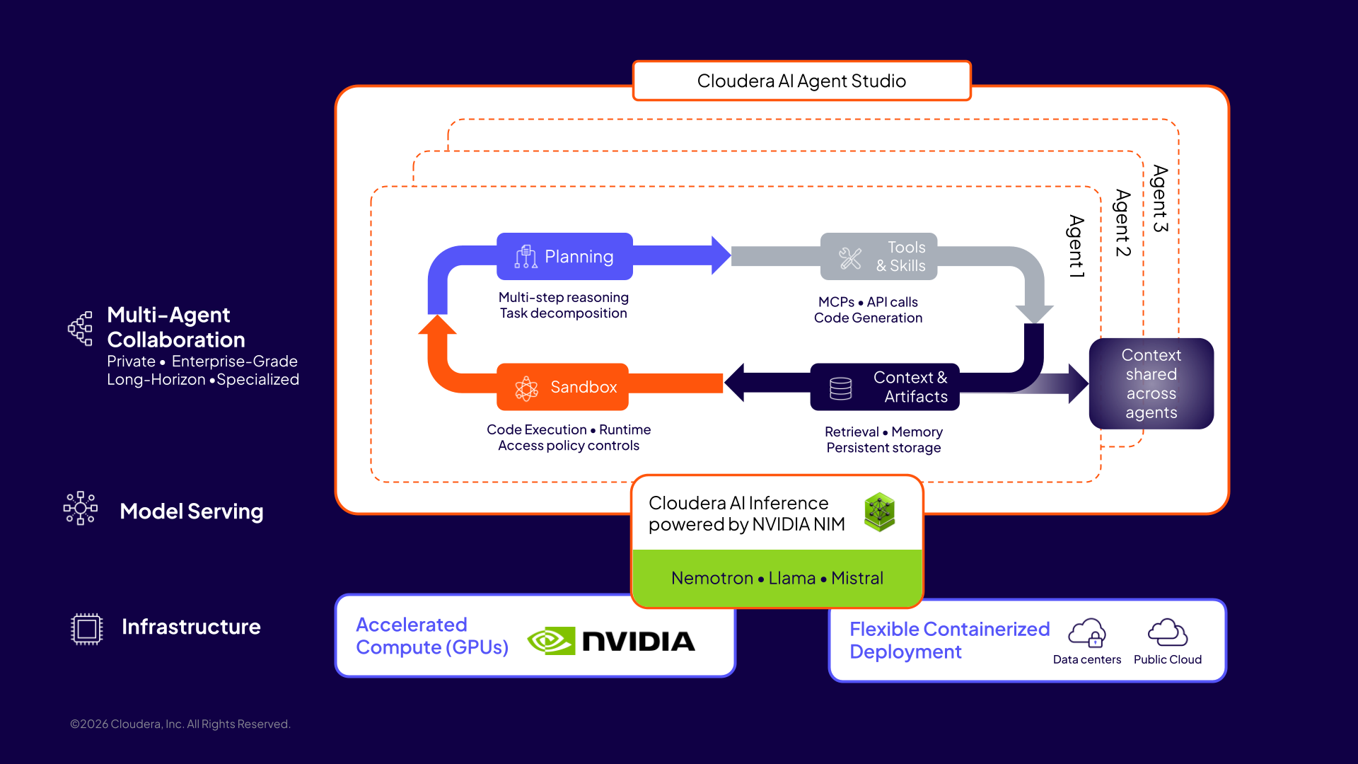

    • O Cloudera Agent Studio fornece a camada de orquestração que se baseia nessa fundação por meio de quatro pilares arquitetônicos: planejamento dinâmico de várias etapas, colaboração transparente entre vários agentes, engenharia de contexto para precisão e execução em área de testes. Cada pilar atende a um requisito específico que surge quando agentes autônomos operam em escala empresarial.
    Figura 1: o Cloudera Agent Studio orquestra fluxos de trabalho autônomos por meio de planejamento iterativo em várias etapas, colaboração entre vários agentes com ferramentas e habilidades, engenharia de contexto orientada por artefatos e execução em área de testes, com base na fundação de disponibilização de modelos com Cloudera AI Inference, com tecnologia NVIDIA NIM, e modelos Nemotron para IA agêntica.
